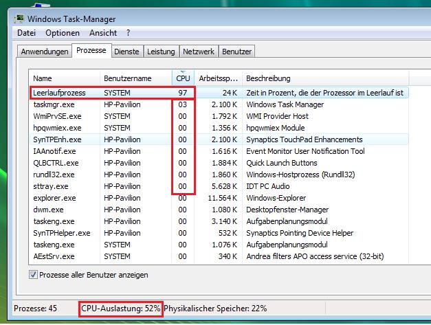

Wisst ihr was geil ist? Wirklich ich habe mal den tastmanager eine Weile beobachtet. Kein einziger Prozess lastet die CPU auf ca 50- 60%
Aber die Anzeige unten!!!
Schaut euch das an?.jpg)
Ist das nicht komisch?
Und das ist wirklich die ganze Zeit so. Aktualisierungsrate im TM ist die schnellste!
Schaut euch das an?
.jpg)

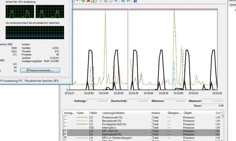

Ok ich habe mal in die Ereignisanzeiger reingeschaut!
Also es wird mit einem Interupt ausgelöst! Es sind ca 30 Interupts pro Sekunde, dann schlägt die DPC-Zeit hoch. Es passiert ca aller 25-27 Sekunden!
Ich kann damit nix anfangen. was heißt das auf deutsch?

bluntfusionn wrote :
###edit###
aber wenn die angezeigte prozessor auslassung nicht mit werten aus dem Task manager stimmt das stinkt doch noch nem externen problem außerhalb von windows ...
###edit###
Deswegen ja! Sonst läuft alles klar und glatt.
Es wird aller 25-27 secunden ein Interrupt ausgelöst un deswegen steigt die Prozessorauslastung. ABER WARUM Verdammt.
Ich habe herausgefunden es kann an treiber liegen. Den habe ich schon mindestens 20 mal de und installiert. Alles als Admin.
Auf der kiste läuft kein Antivir gar nix!
geposted Fri 11 Sep 09 @ 5:10 am
Das ist der verursacher:
laut Wikipedia:
DPC-Zeit
Prozentuale Angabe der Prozessorzeit zum Empfangen und Bearbeiten von DPCs während dem Abtastintervall. DPCs sind Interrupts, die mit niedrigerer Priorität als Standardinterrupts ausgeführt werden. DPCs werden im privilegierten Modus ausgeführt. Sie werden einzeln gezählt und sind keine Komponenten von Interruptindikatoren. Dieser Indikator zeigt die durchschnittliche Auslastung in Prozent an.
Und nun? Was mach ich damit?
laut Wikipedia:
DPC-Zeit
geposted Fri 11 Sep 09 @ 5:22 am
ignorieren und nicht mehr darauf achten, solange ja alles läuft ist ja gut.
