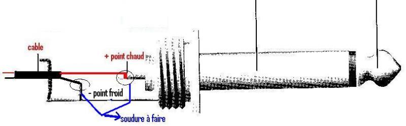

Soudure à faire sur point chaud (+) et Masse(-)
