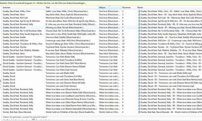

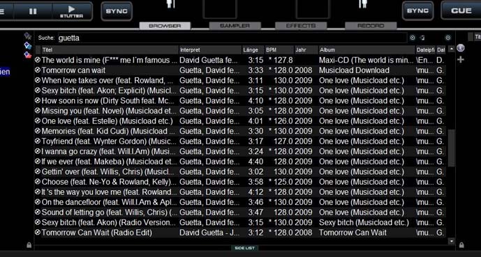

Anbei zwei Screenshots von mir:
Hier ist ein Beispielsuchergebnis zu sehen.
Und wo sehe ich jetzt die Titelnummer?
Die ist im Tag separat erfasst und nicht z.B. im Feld \"Album\" hinter den Namen des Albums geschrieben!
Kann ich denn keine Spalte \"Nummer\" aktivieren?
So wie z.B. hier bei der Suche im Windoof Explorer.
Da steht der Bestandteil "Nummer" des Tags auch in einer extra Spalte.
Das sollte doch auch der Sinn sein.
Also noch mal......geht das in VDJ......oder bin ich zu dämlich!
Ehrliche Antworten!
Quantanaggio
geposted Wed 23 Sep 09 @ 12:02 pm

Nein, Nummer ist nicht als eigenes Feld im VDJ vorhanden.
Das ist richtig!
Darum meinte ich auch das man das entsprechend taggen muß.
Man muß nur ein nicht genutztes Feld oder so benützen.
Wie z.B. Dateiname, Kommentar etc.
Evtl. reicht ja schon der Dateiname, da doch dort in der Regel es nach 01 - blblbla, 02 - blblbla abgelegt wird.
