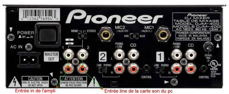

Salut Morpheo,
Dans ce cas utilise le MASTER 2 vers la carte son de ton Pc , le MASTER 1 étant réserver a ta sortie vers amplis, enceintes etc...
Mais il faudra impérativement que ton potard de Master soit ouvert pour enregistrer ;)

c'est mieux en Image Philippe ;) lol
