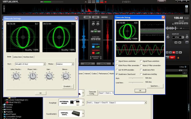

Hi leute,
habe mein laptop neu aufgesetzt und möchte nun die neue version 6.02 ausprobieren.
Früher hatte ich die 5.1 und da gab es ja noch den "auto-config" button mit dem alles sauber lief.
Aber nun habe ich kaum eine Ahung wie ich alles einstellen muss, damit es sauber läuft.
Hab meine 1210er an das Numark Virtual Vinyl angeschlossen und auf Phono geschaltet.
Bekomme in Numark Virtual Vinyl auch ein signal aber der track läuft nicht ab.
Würde mich sehr freuen wenn jemand rat weiß oder es schon ein Thread dazu gibt.
Hier ein bild meiner "Einstellungen".

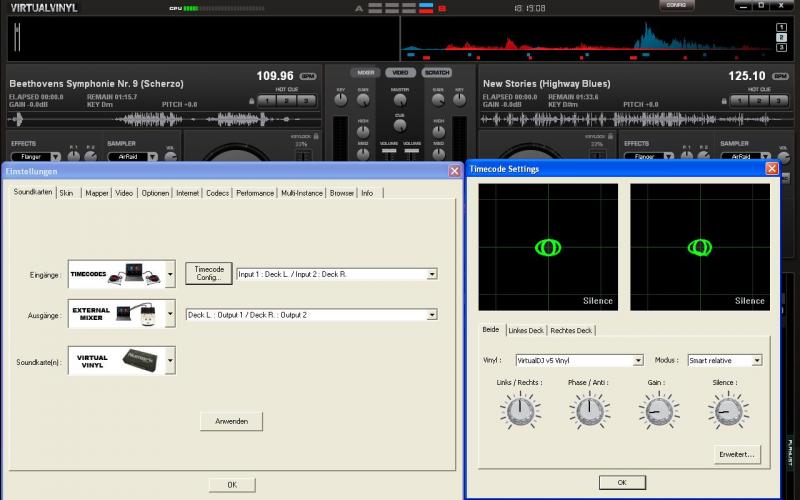

die version 6 ist so konstruiert, dass du selbst "fast" keine einstellungen mehr machen musst. das progi richtet das timecode signal selbst ein du kannst es mit den reglern noch die feinabstimmung machen damit du immer 100% hast.
mit v5 ist die platten version gemeint. wenn du wo nun v5 steht das dropdown menue ansiehst, hast du diverse platten zum auswählen. die numark sind normal fall v5 können aber auch v4 sein (je nach alter) wenn keines richtig funktioniert kannst du noch die others platten durch probieren.
wieviel % zeigt es dir an im schaufenster mit den 2 kreisen?
geposted Tue 22 Sep 09 @ 2:56 pm
also die neußten erkenntnisse sehen wie folgt aus:
allerdngs kommt ab und zu ein kratzer bzw. das lied fängt an zu hacken.
ich weiß noch ncht welche nachteile das live haben wird aber ich werde es erstmal so testen.
gbt es vielleicht noch einige einstellungen die ich machen könnte wie z.b. smartscratch oder beatlook aktivieren\deaktivieren,
und was bewirken diese?

config/performanc
voreinstellug > schnellste
latency > auto
savemode overclock > deaktiviert (overclock musst du testen)
scratch > optimiert einfacher algo
basic inter > aktiviert
mastertempo > schnell
config/optionen
pitch mit dem tt abgleichen (z.b. +/- 8 im progi und am tt)
der rest steht alles in der anleitung die du hier downloaden kannst. wir haben die ja extra für euch übersetzt ;o)
latency > auto
config/optionen
