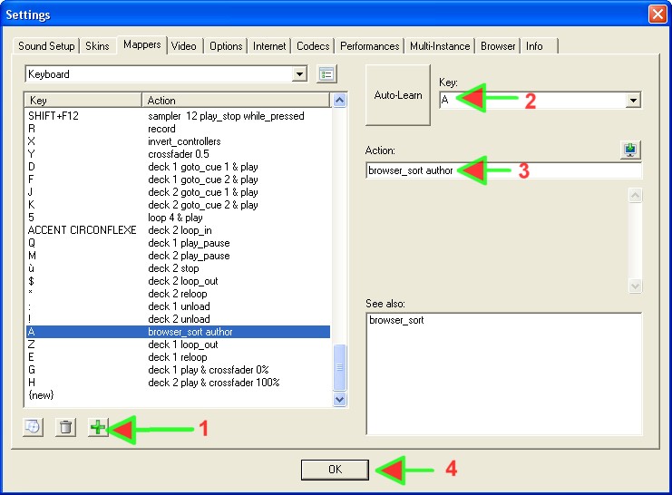

Paramètre pour la version 6.0.2
1) Clic sur le +
2) Dans key marque la lettre A
3) Dans l'action tu marque browser_stor author
4) Efin Clic sur ok
Par conte quand je met author ça change en croissante, décroissante les titres mais pas artiste
je ne sais pas si cela viens de moi au ou si c'est un bug
geposted Thu 01 Oct 09 @ 4:34 am
Petit rectification pour le N° 3) Dans l'action tu marque browser_sort author
