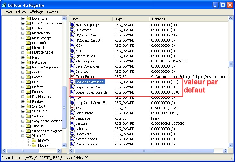

Ou encore aller dans le registre pour mettre les valeurs par défaut, en appuyant sur la touche du clavier windows+R et tu tapes dans la fenetre exécuter regédit
En suite clic sur + HKEY_CURRENT_USER\Software\VirtualDJ

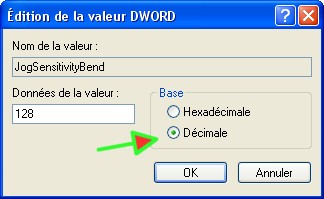

Pour modifier la valeur clic droit sur JogSensitivityBend -> clic sur modifier -> sélectionner décimale
et modifier la valeur en mettent 128

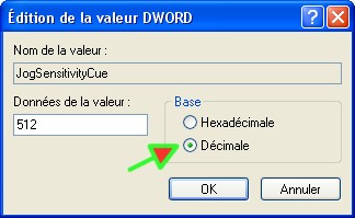

Pour modifier la valeur clic droit sur JogSensitivityCue -> clic sur modifier -> sélectionner décimale
et mofier la valeur en mettent 512
