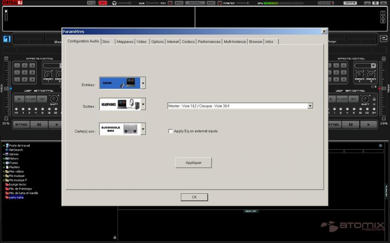

[IMGE1]Avez vous les derniers pilotes hercule juillet 2009 et aussi voila une photo pour mieux vous aider!

Bon, Allons-y au plus simple...
Si tu utilise la configuration que tout le monde t'indique, c'est à dire:
Entrées : NONE
Sortie : Headphones (master : voie 1&2 / casque voie 3&4 )
Carte son : Dj console RMX
Cela implique que tu utilises EXCLUSIVEMENT la carte son de la Rmx.
- Tes enceintes devraient être connectées sur la sortie 1/2 à l'arriere de la console. Par là sortira ton mix principal
- Tu connectes ton casque à l'une ou l'autre des sorties casque de la Rmx. La pré-écoute au casque se fait effectivement en appuyant sur les boutons CUE Select du deck que tu veux utilisé.
Assure-toi également de la position du bouton MONITOR (juste à coté du contrôle de volume du casque).S'il est en positions CUE, tu entendra que les decks que tu as sélectionné avec le CUE Select. Su tu est sur le position MIX, alors tu ententras ce qui est envoyé sur la sortie 1/2.
Entrées : NONE

Encore une fois merci ! merci pour les détails précis de config !!!!
J'ai donc tout repris a zéro, et comme je l'indiqué dans mon dernier message, le problème venais certainement d'une mauvais branche de connectique...car tout mes paramètres dans VirtualDJ était conforme aux vôtres...
Il me suffise donc tout simplement de branché mon 2.1 sûr la RMX a l'aide de mon cordon RCA/Jack, qui frais devenir la RMX ma carte son par défaut même quand je ne me sert pas de la platine!!!
en gros je comprend vite, mes faut m'expliqué longtemps, lol , donc tout fonctionne a merveille!!!!
ALEXIS A ENFIN COMPRIS !!!!! lol
Merci à toute la communauté VirtualDJ !!! sa va mixer sévère maintenant ! Mes compos musicale créer avec Magix Muisc Maker bientôt mixé par moi même, son sur youtube en cherchant "Ghost13"

Déjà il faudrait Que tu fasses la mise a jour de VDJ et des Drivers
ICI -> http://fr.virtualdj.com/download/updates.html
Et ICI -> http://ts.hercules.com/fr/index.php?pg=view_files&gid=17&fid=62&pid=215&cid=1
PUIS connecter la sortie RCA 1 & 2 a tes Enceintes
et branche ton casque sur la façade de ta console en haut à Droite
