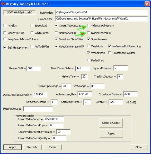

Tu es sur vista ?
1) vérifie la mise à jour de ta carte vidéo,
2) télécharge le registry tool de djcel installe, ICI -> http://fr.virtualdj.com/addons/2170/Registry_Tool.html
et cohe NvidiaFreezebug, fait un essai et si cella persiste décohe NvidiaFreezebug
Et coche VidéoUseallmemory et réessaie, on ne sais jamais il faut tenté.

l'imprim ecran ke tu as poster ce presente pas pareil sur mon pc ?????
g tester les 2 fonction ke limol m' a dit de cocher ( elle se moment pas tout a fait pareil mai sa reste compresenssible )
de tete il me semble que c a peprès ceci
video12bug et l'autre ya wmp
1 apres l'autre bien sur sa figent encore (moins mai sa figent )
le son continue de tourné mai l'image est fixe sur le video projecteur du club
des ke je charche un track sur la platine a venir l'image repart ?????
la fonction nvidia bug me figent tou vdj (skin et image ) le son tourne encore par contre
il faut ke je le relance pour ke sa refonctionne

correction limol desolé
c fonction que je vien de cité plus haut ce trouve sur ton imprim écrant
alors je n'est pas les fonction ke tu parles ki apparissent ?????
sur mon pc bureau de la maison oui
mai au club sur le pc dedié non ????
j'aurai du de faire l'imprim au club car c bizarre ????????
a la maison c xp pro (vdj 5.2 )
au club c vista et vdj 5.2
