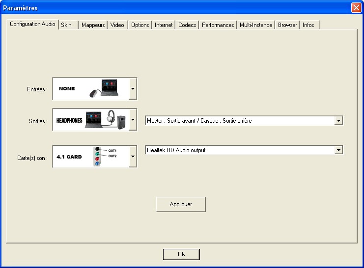

bon aller essai cette manipulation
aller dans la config de vdj -> configuration audio sélectionne:
Entrée: None
Sortie: Headphones
Carte son: 4.1 card --> sélectionne la carte son du pc

Il faut connecter la sortie couleur vert sur tes enceinte et la sortie couleur noir avec ton casque
puis va dans la configuration audio de la carte son de ton pc et sélectionne 4 haut-parleurs
Voila un exemple
Configuration audio a faire dans vdj
Voila un exemple
geposted Mon 12 Oct 09 @ 3:14 pm

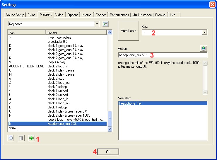

Alors je crois que j'ai dépisté d'ou vient ton problème
tu laisses la même configuration de vdj et de la carte son du PC que j'ai mise en image au dessu .
La skin du trial n'a pas de bouton Cue mixing pour entendre le morceaux en pré-écoute
car headphone_mix est à 0% c'est pour cela que tu n'entend pas le son dans le casque.
car si tu avances légèrement le crossfader au centre pour entendre dans le casque c'est normale dans l'enregistrement tu entendras le morceau
Tu vas ajouter l'action: headphone_mix 50% dans le mapper keyboard,
pour cela regarde la numérotation de l'image
1) Clic sur le + vert
2) Dans le key marque h
3) Dans action: marque headphone_mix 50%
4) Clic sur ok
puis tu appuis sur la touche h du clavier pour entendre le son au casque,
Quand un morceau joue dans la platine de gauche, il faut mettre le crossfader sur la gauche comme indique sur l'image en dessous
puis tu met un morceau dans la platine de droite
puis démarre le morceau pour l'écouter dans le casque, tu va entendre les morceaux de la platine droite et gauche,
mais a l'enregistrement c'est le morceau de la platine de droite qui est entrain d'enregistré,
ce sera seulement au moment que tu glissera le crossfader ver la platine de droite que morceau va être enregistré
Note: A chaque fois que tu lancera vdj la première chose à faire appuie sur la touche h du clavier pour la pré-écoute
