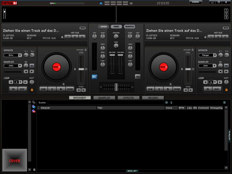

Hallo Leute
habe nochmals eine Frage an euch - möchte nun mal einige Cover einbinden - suche diese aber nicht automatisch übers Netz - sondern möchte die cover selber zuweisen.
Habe die Cover alle in einem Ordner - aber : Wie weisse ich dem Titel den Cover zu ??
Auch wenn VDJ die cover selber sucht - er findet nicht alle - oder viele falsche.. ich möchte aber auch meine Scanns - bzw Cover einbinden, z. Bsp bei Bootleg oder WL Pressungen, oder IMPORT Pressungen muss ich diese eh zuweisen, aber wie sage ich VDJ: cover des jeweiligen titels ist in Ordner: z. Bsp C: COVER .... ???
Vielen Dank im Vorraus für die Hilfe
LG

Also am einfachsten legst Du die Cover in die MP3s mit rein. Das kannst Du z.B. mit dem mp3tagger machen.
Danach einfach in VDJ die Songs auswählen, Tags neu laden anklicken - VDJ beenden und neu starten, fertig.

Hallo Heiko
ich benutze normalerweise den MP3-Tag Editor... habe aber gerade gesehen das es mit dem Teil nicht möglich ist Cover einzubinden.
Ich dachte es wäre etwas einfacher in VDJ - wäre eine schöne Verbesserung für das Nächste Update: Cover einbinden aus einem auf der Festplatte befindlichen Ordner..... wäre halt einfacher und schneller......
Ok, danke Dir Heiko - ich schau mal jetzt nach dem Tagger

also ich bin auch gerade dabei alle meine mp3s über 10.000 mit covers zu betücken.
dabei suche ich die letzen cover auch bei google und danach benutze ich den mp3 tag editor um die covers einzufügen.
bisher über 8000 stück ohne verlust gemacht.
benutze den von www.mp3tag.de
funktioniert wunderbar und sehr einfach. das kann ich dir nur empfehlen.

Hab vor ein paar Tagen mal den 'mp3-cover' ausprobiert. Hat eigentlich ganz prima funktioniert.
Ich lasse den immer über einen kompletten Ordner laufen und überprüfe die dann später manuell per mp3tag.
