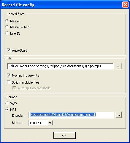

Bonsoir,
Si tu enregistres en format MP3, va dans le répertoire de Mes documents\VirtualDJ\Plugins , supprime fichier lame_enc.dll
Puis télécharge le fichier lame_enc.dll v. 3.93.1.0
ICI --> http://www.dll-files.com/dllindex/dll-files.shtml?lame_enc
Et placez fichier lame_enc.dll dans le dossier Plugins,
Lancer vdj, aller dans la config d'enregistrement et chercher le fichier lame_enc.dll
Exemple sur l'image:
Si cela persiste essayer d'enregistrer en Format wav pour voir ce que ça donne.
