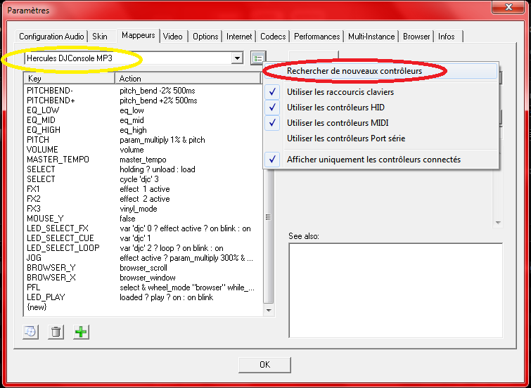

j'ai fais ma mise a jour depuis le controle panel de la console dans la barre de tache (si mise a jour récente)
ou dans vdj --> configue --> mappeur regarde si la console apparait bien dans le menu déroulant
elle devrais apparaitre comme dans le cercle jaune (en déroulant le menu)
si se n'est pas le cas tente une recherche en cliquant sur le cercle rouge.
sinon fais la mise a jour en ->cliquant ici<-
en respectant a la lettre la marche a suivre.
p.s : oublie le mode administrateur de chez vista se n'est plus nécéssaire sous windows 7
