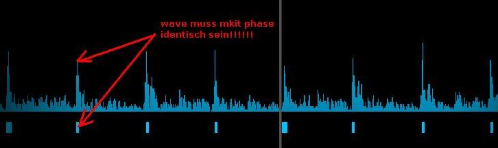

stimmt in der wave anzeige die phase überein mit den 4/4 beat?

deine vorgehensweise war schon richtig, der sampler kann aber nur synchron laufen wenn die phase mit de m tackt 100% übereinstimmt, sonst wird das nie was wenn du z.b. ein housetrack mit dem sinclair beat pushen willst.
ausserdem wird der sync beim sample immer auf den track angepasst der auf dem master ist

Hallo ihr beiden,
Hm ich oute mich dann mal lieber als richtiger VDJ Noob ;)
Denn mit der Phase kann ich momentan auch noch nicht viel anfangen...
Mach praktisch die ersten Schritte im Programm...

@ Braenzu
Danke schön für das Bild, hat mir schonmal sehr weitergeholfen!
