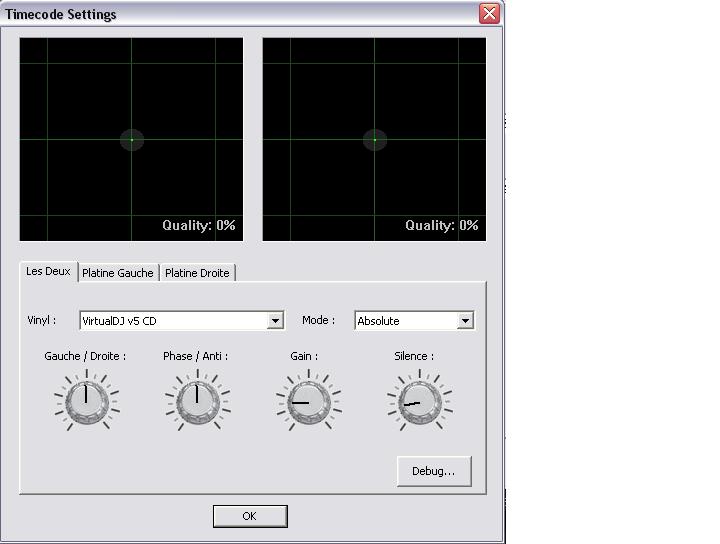

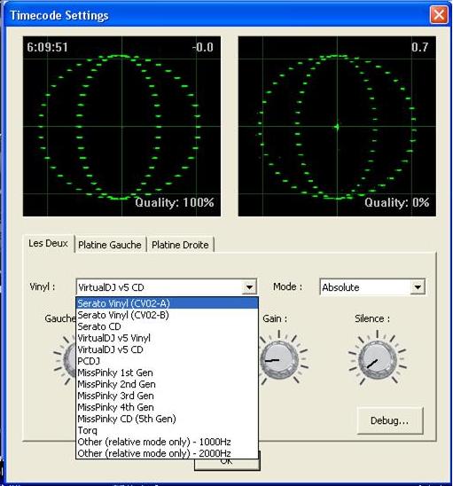

ok maintenant clique sur config time code et montre ce que tu as (les cercles verts).
régler sur Virtual v5 CD
Tu devrais avoir un écran comme celui-ci mais avec des cercles verts.
Essaye d\'avoir des cercle parfairt (dans la mesure du possible)
Comme ceci:
Bien Amicalement DJ Carouge
Comme ceci:

c'est bien les réglages que j'ai réalisé. Les cercles sont bien ronds et je suis bien sur Virtual v5 CD.
La qualité est à 100%

J'ai finalement augmenté le gain d'entrée sur la config de la Maya jusqu'à la limite de la "saturation" des cercles, puis je me suis mis en "smart relative" et là la plupart des fonctions marchent.
Mais le Cue ne revient pas au début lorsque j'appuie... et souvent il ne remplace pas au point enregistré en Cue et tape à côté !!

As-tu essayer (VirtualDJ v4 CD)
geposted Sat 21 Nov 09 @ 4:13 pm
bonjour,
je trouve pas ce que c'est "VirtualDJ v4 CD"
geposted Sun 22 Nov 09 @ 5:40 am
c\'est le choix du support time code que tu trouves dans l\'onglet vinyl
geposted Sun 22 Nov 09 @ 5:51 am
