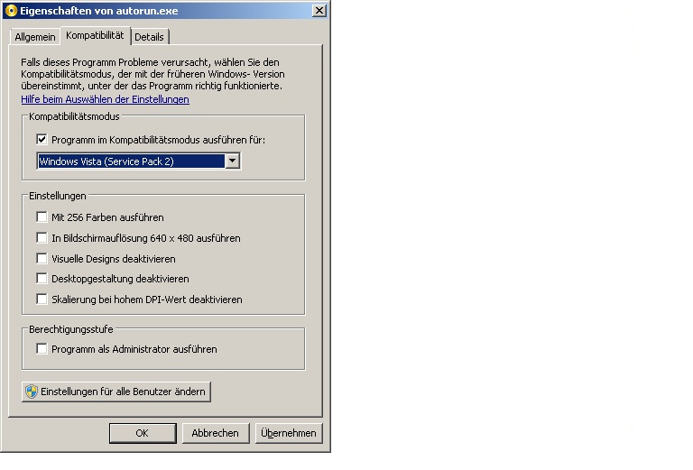

kannst du nicht bei der exe datei rechtsclick, eigenschaften, kompatibilität auf vista setzen?

das problem kann ich etz grad net nachvollziehen - der Kompatibilitätsmodus geht auch in der Home Premium Version!
dort kannste über den Komp. Modus den Win Vista Treiber für x64 nehmen - dieser funktioniert für mich seit mehr als 2 Monaten ohne jegliche Probleme!!!

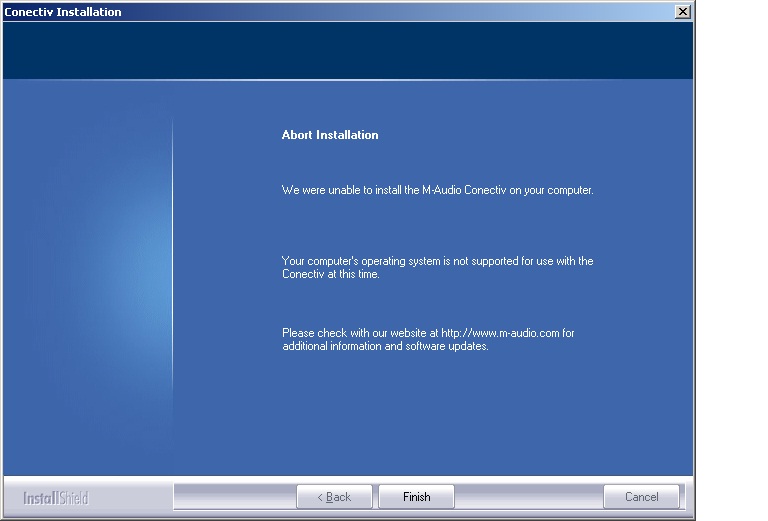

Wenn ich den Treiber installieren will, kommt immer das:

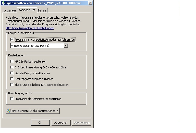

das gleiche erscheint auch, wenn ich es im kompabilitätsmodus versuche:
und der Beta-Treiber für win 7 spinnt noch rum...

bist du dir sicher das das der x64 treiber ist ?
also der:
http://www.m-audio.com/index.php?do=support.drivers&f=966
dieser geht bei win 7 x64 Kompatibilitätsmodus - Windows Vista SP 2 auswählen und als Administrator natürlich ausführen!

laufe nach wie vor auf der 32-bit version... hab s aber hinbekommen, nachdem ich mir den Vista-treiber nochmal neu geladen habe...
