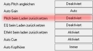

joar das machst du hier:
config, optionen
config, optionen
geposted Mon 30 Nov 09 @ 10:17 pm
In den Optionen kannst du noch viele andere tolle Sachen einstellen, das z.B. die Lautstärke auch gleich bleibt, oder das deine EQ Einstellungen bestehen bleiben, uvm...
geposted Tue 01 Dec 09 @ 6:44 am
