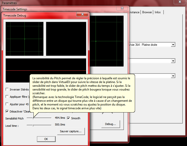

pour le timecode revois tes réglage au niveau de la sensibilité pitch
