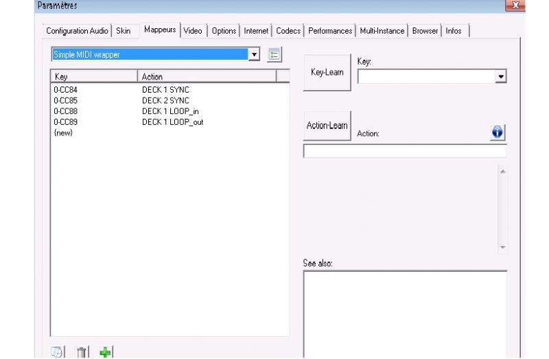

g reussi a assigné les 2 premiere cette nuit sync 1 et syn2
enfait g possé la souris sans cliquer sur la fonction de la skin et g réecri a l'identique dans la comande
mai la les commandes de loop passe pas du tout
DECK 1 loop _ in
DECK 2 loop _ in
DECK 1 loop_ out
DECK 2 loop _ out
et le cross video en mode relative (transition video)
quand je glisse la souris sur la skin sur la fonction loop in et out c assigné mai sa ne réopnd pas!!!!!
comment mettre la loop out en auto egalement ???
DECK 1 loop _ in
DECK 2 loop _ in
DECK 1 loop_ out
DECK 2 loop _ out

voici ce que je g fait sous 6.0.3
les 2 premiere sont bonne pas les loop
et voici ce que je veut (5.2.1) et c ce ke je veut mai la je gallere
geposted Fri 18 Dec 09 @ 3:45 am

je veux seci
loop in sur deck 1
loop out en auto sur deck 1
en francai c je veux mes de poin de boucle in et out et pour sortir je veut rapuyer sur out (comme la skin )
la c precis je pense mai ne comprend pas les commande script ???????????????
et parreil sur deck 2
loop in sur deck 1

Fait un peu le test pour voir avec :
"deck 1 loop 4"
ou
"deck 1 select & loop_in"
ou
"deck 1 select & loop 4"
Dit moi quoi.
Sinon ton raisonnement est bon, ca devrait normalement fonctionner.

sa passe pas et le prire c ke tu peux meme pas piloter vdj avec une djm800 + une paire de controleur externe ,c soit l'un ou l'autre
et ben c pas genial !!!!
je retourne sus 5 ,j'espere qu'on poura avoir un mode d'emploi pour assigner les fonction
c dommage d avoir fait sauter l'ancien systheme de controle vraiment ,pourkoi on peut plus assigné un general midi en plus d'un cntroleur externe ??????????????
je retourne sous 5.2.1 ,
mai je reste bien sur a l'ecoute pour le mappeur de la version 6 ,fo l'apprivoiser la !!!

Il est possible de combiner les 2 ensemble, je le fais avec ma djm-5000 et cdj-400 ou mep-7000. Je n'ai pas encore testé avec ma djm-800 car je n'ai pas le cable MIDI mais je vais en acheter 1 prochainement.
Dans l'auto-learn de vdj, est-ce que les commandes de ta djm-800 sont détectées ?
Il faut aussi faire attention que le canal midi soit différent pour chacun de tes périphériques.

oui jay en fait ma djm800
quand j'appuis sur une touche ou que je manipue un fader c reconnu oui en chiffre tel par exemple 84- 85 etc
mai c kan j'apuis je vien de reinstalé la 5 et la sa m'a pris 30 seconde pour assigné la video ,effect, sample et tou mai c parce que je maitrise parfaitement ce mappeur
mai oui c reconnu no proble c juste que ca ne repond pas en fait ,je v te faire d'autre imprim afin que tu voiye le truc ,mai la c un truc de malade ce mapping
sur 5 yavai qu'a choisir les fontion ,selectioner deck 1 ou 2 cocher auto pour la loop out ,c'est merveilleux
mai la faut ecrire en planlant vdj script ....
