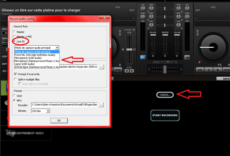

bonjour
c'est normal il faut changer les config dans vdj ->reccord->config->sélectionne line in et prend la carte son sur laquelle le son revient (n'oublie pas de branché un cordon de la sortie REC de ta table et fais revenir sur la carte son entré line)

merci pour ta réponse dj lylian donc si j\'ai bien compris :
-au niveau de ma rmx je ne change aucun raccord, la carte son que je doit selectionner pour enregistrer mon mix c\'est celle de mon pc portable
-quand tu parles de raccorder la sortie rec de ma table c'est la sortie TAPE je pense?sur ma table de mixage j'ai 3 sorties diférentes
MASTER:que j'ai raccordé à un ampli
BOOTH: sortie pour les retours
TAPE:?,je pense que c'est de cette sortie la que tu me parle?
et de cette sortie à une entrée line de la carte son de mon pc portable?

essai sur booth si la sortie n'est pas occupé
TAPE oui mais c'est une entré ou la sortie reccord de la table ? (fais un essai tu le saura comme ça)
oui tu peut utilisé l'entrée micro sur la carte son du pc.
