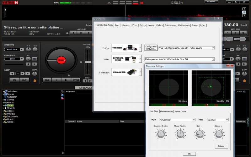

Je n'arrive pas à paramétrer des cd time code. Le signal est carré (cf copie écran).

Avec la copie d\'écran

Baisse le gain d'entrée de ta carte son ou celui de VDJ.

C'est bon, il faut que j'utilise le cd time code pro.
Donc quelque part, c'est bien lié au gain.

Sur la copie d'écran, on voit très bien que tu es en saturation (ie le signal colle les limites d'amplitude). Cela se traduit par un carré. En mode debug, tu aurais pu voir que les cretes de ton signal sunusoidal était "coupé".
