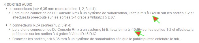

En système sono il faut connecté la sortie jack qui est plus de +4 db
La sortie RCA est de -10 db c'est le système Hifi
fait partir du manuel
geposted Sun 27 Dec 09 @ 9:39 am
donc le mieux c est qu il faudrais que je la branche avec des jacks? pour que sa soi nikel
geposted Sun 27 Dec 09 @ 9:46 am
Tu as tout compris.
Car -10db le son sort vraiment bas.
geposted Sun 27 Dec 09 @ 9:48 am
