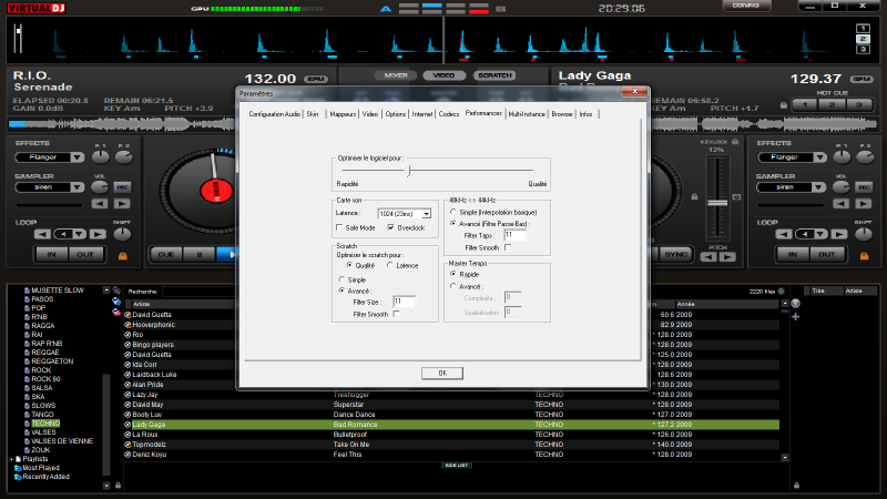

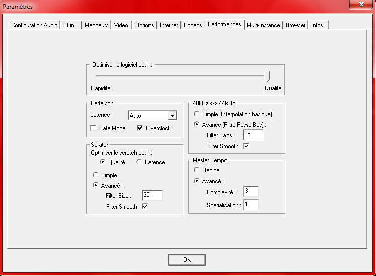

fait nous un screen dans configuration-> performance

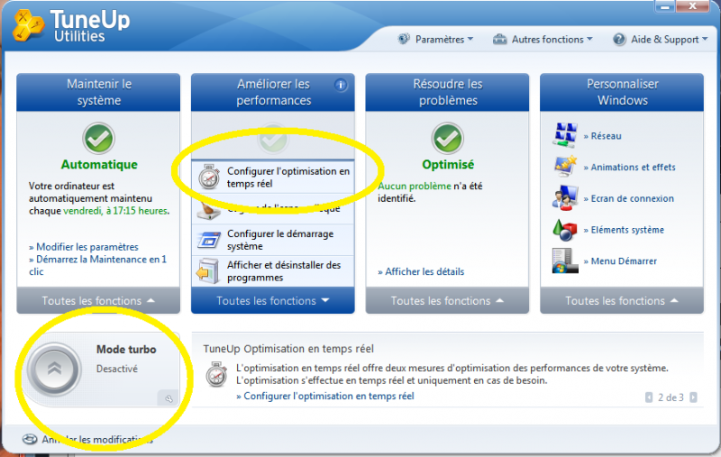

sinon j'ai installé tunes up utilities que je viens de desinstaller.
geposted Mon 28 Dec 09 @ 1:23 pm
cela m'étonerais que ça viens de tune up au contraire !!!

tunes up desinstallé ca va mieux
comme quoi ca peut faire plus de mal que de bien!!
geposted Mon 28 Dec 09 @ 1:37 pm
c'est le 2010 le tune up ?
par contre vu la config que tu a tu peut poussé le curseur vers qualité ;)

sinon oui le 2010 ca va un peu mieux depuis je l'a viré.
le probleme c'est toutes les saloperies de mise a jour hp,etc
geposted Mon 28 Dec 09 @ 2:10 pm
sur le tune up 2010 il ne faut pas activer le mode turbo ou l'optimisation en temps réel car il désactive plein de chose dans windows :D (j'ai eu le tour lol mais pas sur vdj)

Je viens de refaire un essai,ca deconnait grave au chargement de la 2 eme zique avec le curseur mis sur qualité.
