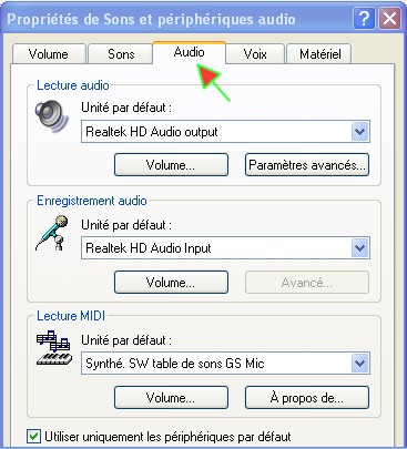

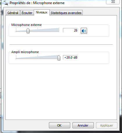

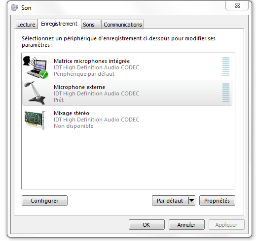

salut à tous,j'ai encore une petite question!
quand je suis dans Propriétés de son et périphérique voici le tableau qui s'affiche!
ensuite de là je selectionne microphone externe et ensuite propriété
là j'ai se tableau là qui s\'affiche
sur ce tableau c'est le niveau du microphone externe que je doit diminuer ou bien l'ampli?
jusqu'ici pas moyen de sortiir un son correcte, le son est toujours saturé!
help me please!!!!

ok je pense avoir trouver,en mettant l'ampli du microphone à 0 db,le son à l'air de ne plus saturer!
un grand merci pour vos conseille
