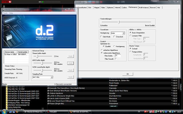

Sorry das ich nochmal nachhake..
Also iwie ist es echt egal was ich in VDJ einstelle. Es ändert nichts an der Latenz.
Nur die Einstellung von dem D.2 Control Panel bestimmen die Latenz und die Qualität des Sounds (ohne knacken/knacksen)
Hier die aktuellen Einstellung... kann man da was verbessern oder kann man das so nutzen?
Ist aber nur ein erster Test. Ob es sich im Dauereinsatz bewährt weiß ich noch nicht:

den performance regler würde ich nicht über die 3. position hinaus bewegen, dass klappt nur mit direkten bus cards (hamnerfall) wirklich. .. also 3. position ! der rest is aber auch oberstes max. :) mehr geht schon fast nicht mehr .

Ok vielen Dank für deine Hilfe.
Ich werde das ganze die Tage mal nen bisschen im Dauerbetrieb testen. Der Regler mache ich auf die 3te Position.
Der Klang der Soundkarte ist echt der Hammer... gegenüber der ESI echt ein Traum.
Ich habe diesen Kauf noch kein bisschen bereut. HAPPY ;-)
