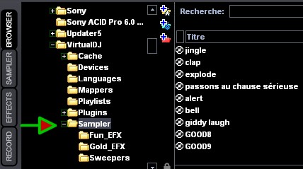

pour rentrée un sample sur un Deck il faut passer par le Browser de gauche, pour chercher les Samples.
geposted Tue 18 May 10 @ 10:30 am

apres comment je fai pour rentre le sampler sur le deck?le deck c bien les boutons 1a6 shift 7a12?
geposted Wed 19 May 10 @ 9:08 am
no je vai essayer et je te di
geposted Wed 19 May 10 @ 9:09 am
c bien dan la config de virtual
ke je vais pour lui atribuet les sampler?
geposted Wed 19 May 10 @ 9:11 am
