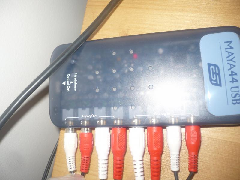

J ai acheter une djm 400 , j ai mes 2 platines vinyls et en carte son ma maya .
Voici mon problème :
Je branche mes platines à la maya , de la maya a la DJM 400 et de la DJM a mon ampli puis aux enceintes .
La maya en USB.
Déjà , est-ce la bonne configuration ? ( 1 )

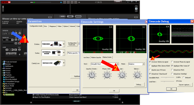

Et dans la config\' Timecode , mon signal est tout petit je suis obligé de le mettre a fond ( 2 )
Et mon signal de la platine droite est a l envers , j ai du donc cocher \" inverser
Le problème en image :
Merci de votre aide !

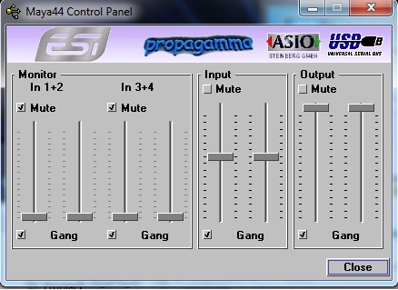

Bonsoir,
Ouvre la configuration de la maya \\\"Maya44Panel.exe\\\" et dedans tu règles les input.
Bien Amicalement DJ Carouge
geposted Thu 04 Feb 10 @ 11:43 am
Salut à toi Carouge !
Merci de t occuper de mon problème .
Je viens de faire ce que tu m as dit , sa marche mais plus sur la platine de gauche :s .

C\'est normale, il n\'y a pas de led verte dessus.
je pense que Rouge = sous tension
Orange = prête.
Signal inverser alors regarde tes connections sur ta maya il ne faut pas mettre 2 même couleurs l\'une a coté de l\'autre.

Tout marche correctement sauf que mon signal T est a 0 %...
Je suis en mode relative .

Le Wiki, devrait t'aider => http://fr.virtualdj.com/wiki/TimeCode%20Config.html
geposted Thu 04 Feb 10 @ 1:28 pm
Essaye de jouer avec le gain et/ou le silence.
