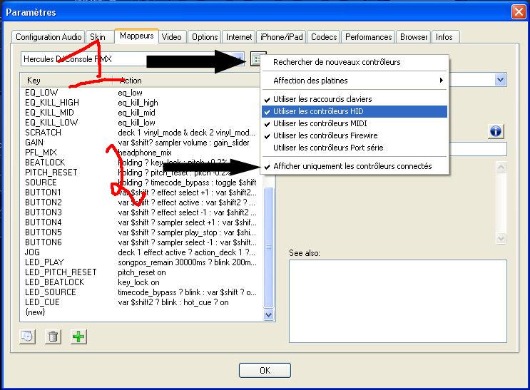

1
dans l\'onglet mapper il faut faire un clique droit sur le rectangle juste a droite du non de ton controleur(1)
et décoche \"afficher uniquement les contrôleurs connectés\"(2)
2 Des que tu modifies un mapper tu trouves celui dans mesdocuments/virtualdj/mappers

oki car je ne trouvais pas le mapper dans le dossier,une fois modifié il apparait
merci.
