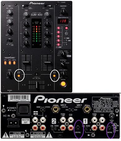

qu'est ce tu appelle "?cable controle"
si c'est que je crois c'est pour "le fader Star"
ce cable fais permet la liaison avec le fader de ta table de mixage (si elle est equipé de bouton comme dans la photo) et ton lecteur:
sa fonction : si tu montes ton fader, le lecteur laser se mettra en "play" et des que tu le decends il ce remettra a sa position "cue"
J'ai aussi 2 CDJ-400 et les ai reçue sans le câble control et sans le stick usb pioneer.
Ce câble est uniquement utilisé pour le fader avec une table DJM de pioneer.
Ça te permet par exemple de faire une fondue d'une platine vers une autre.

oui : il etait dans l'achat des cdj400 neuves, un par lecteur c'est un cable mini-jack mono des deux cotés (jack d'ecouteur)

c'est bien parceque tu les as jamais utiliser que tu n'a pas l'air de les avoir essayer ! fais le test pour du scratch :
avec le cross fader avec le fader star activé cela te ramenne au debut de ton point de cut, c'est un cas qui peut etre pratique
2d cas, le faite de monter ton fader, grace a ce cable, lance la lecture, ce qui peut etre un avantage puis que tu reste les main sur tablae et non sur ta platine...
c'est une option et faut savoir ce qu'elle propose : vaut mieux etre plus informer que pas assez !
