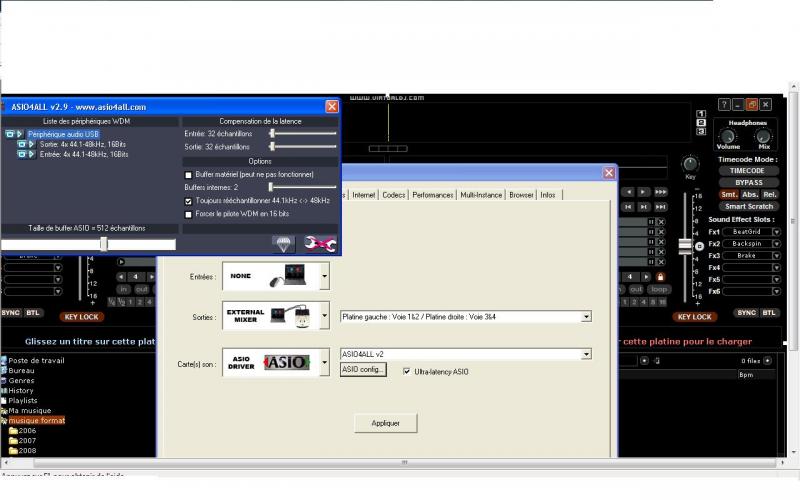

bonsoir limol,
les driver de asio sont les 2.9
pour ce qui est de la total control oui j\\\'ai essayé debranché ca fait toujour.

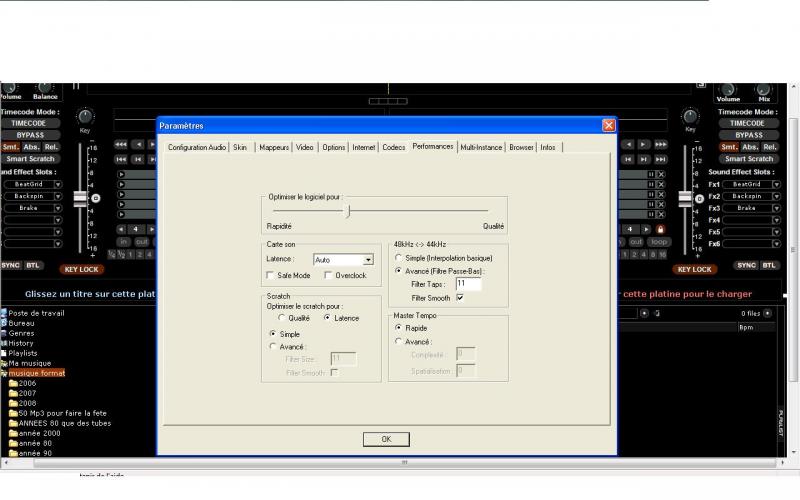

j\\\'ai fait une imprim ecran du pannel
voila la config que j\'ai dans les option

Dans la config de VDJ sélectionne que la carte son maya 44, ne te sert pas d'ASIO4all et décoche Ultra latency asio
