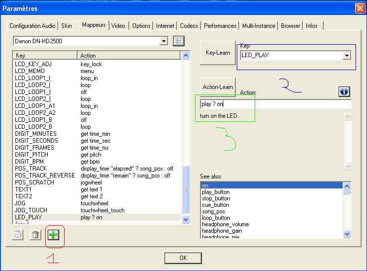

bonjour il bonjour il faut que tu modifie le mappeur mais et tu sur qu'elle s'allume les touches
tu peut regarder les autres mappeurs de cher demon tu trouvera la liigne LED PLAY rajoute cette ilgne au mappeur de ton controleur

oui il ne l'on pas mi la ligne pour allumer la touche play rajoute la

ce serait possible de juste me décrire comment faire

il te faut ajouter la fonction dans le mapper
dans config puis mappeurs:
1: Appuyer sur + en bas a gauche
2: Choisir la led
3:Ajouter la fonction qui permet d 'allumer la led
2: Choisir la led
