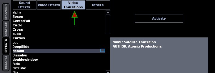

Petit soucis quand je passe d'une platine à l'autre alors qu'elles sont en lecture de vidéos.
Sur mon ancien PC, lorsque je glisse doucement le cross fader d'une platine à l'autre, (de gauche à droite pour l'exemple) ,la vidéo de gauche s'efface petit à petit alors que la vidéo de droite commence a apparaître. Au milieu, les 2 vidéos sont mélangées et lorsqu'on arrive totalement à droite, seule la vidéo de droite reste visible. Pas facile à expliquer... mais bon en bref, l'enchainement des images se fait doucement, au même rythme que celui de la musique.
Or, sur le nouveau PC, dès que le crossfader quitte la platine de gauche, la vidéo de droite apparaît immédiatement, puis la vidéo de gauche reviens dans la seconde partie du trajet, puis finalement la vidéo de droite lorqu'on est au bout. Donc, impossible d'enchainer proprement 2 vidéos !
Les règlages sont évidement les mêmes sur les 2 PC, sauf que le nouveau fonctionne sous Windows 7 64beats, alors que le premier fonctionne sous Vista.
Merci de votre aide

bonjour regarde ci ta mis le même effet dans la transmition vidéo

Je ne vois pas où c'est...

GENIAL !!!!!!!!!!!!!
C'est bizarre ce truc, j'ai mis "activate" mais rien ne se selectionne. J'ai essayé un enchainement et ça marche nickel !!!!
Merci beaucoup.
PS: comme d'hab, je ne sais pas comment on marque "RESOLU"...
