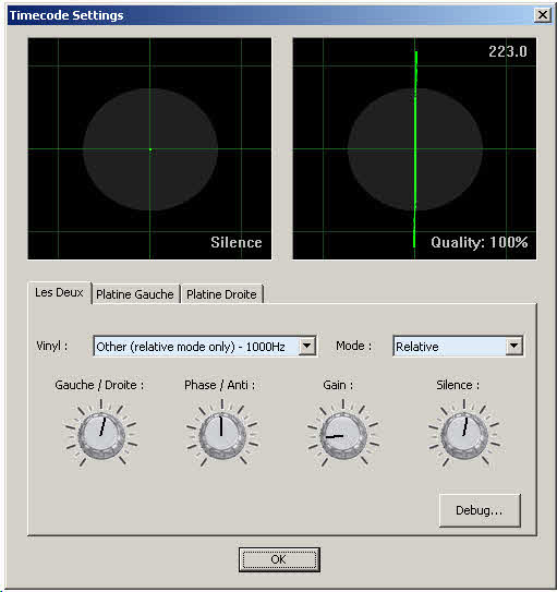

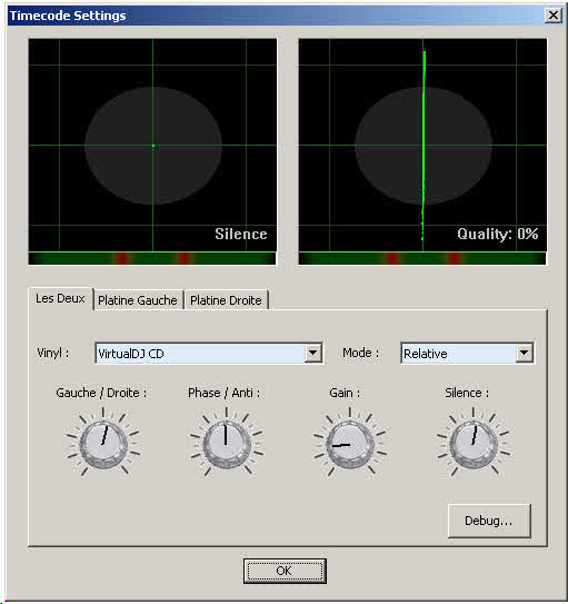

Bonsoir
Impossible de régler les CD time code.
En selectionnant virtual dj cd
la quality est à 0% et le CD tourne de façon désynchronisé et rapide.
En selectionnant other
la quality est à 100% et le CD tourne très vite un instant puis très doucement ...
Dans les 2 cas on a l'impression d'entendre du scratch en ''78 tours''.
J'ai tout essayé dans les réglages et rien n'y fait.
J'ai bien sur gravé les CD dans les régles de l'art sur le site (qualité de ma platine CD = non professionnel + normalisation décochée)
Avez vous une idée ?
Merci d'avance
la quality est à 0% et le CD tourne de façon désynchronisé et rapide.En selectionnant other
la quality est à 100% et le CD tourne très vite un instant puis très doucement ...Dans les 2 cas on a l'impression d'entendre du scratch en ''78 tours''.
Merci d'avance
Jean BERNARD
Matériel :
Double platine CD : NUMARK CDN22MK4
Hercules dj console MK2

Vous avez un problème de signal en entrée:
* aucun signal sur la platine de gauche
* signal mono sur la platine de droite
geposted Tue 06 Apr 10 @ 2:32 pm
A gauche c'est normal : je n'ai pas encore câblé.
A droite par contre je ne comprends pas car j'ai bien ma tresse RCA (rouge R et noir L) branchée entre la platine CD et une entrée de l'hercules MK2. De plus la stéreo est obligatoire pour faire fonctionner timecode ?
geposted Tue 06 Apr 10 @ 2:37 pm
Bien sûr que la stéréo est obligatoire pour le timecode !!!
http://www.virtualdj.com/wiki/TimeCode%20Config.html
geposted Tue 06 Apr 10 @ 2:39 pm
Ok merci DJcel. Je vais donc chercher pourquoi je n'entre pas en stéréo.
Bonne soirée
Bonne soirée
geposted Tue 06 Apr 10 @ 2:53 pm
Problème de câble, de carte son ou de config audio...?
