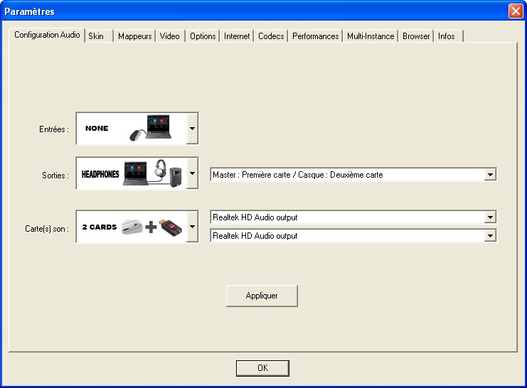

Par conte si tu as cette carte son livré avec ce controleur,
Tu n'auras pas besoin d'acheter la carte son Hercules Gamesurround Muse XL Pocket LT3
Tu branche la carte son en usb et installe ces drivers si il y en a bien-sur
et fait cette configuration présenter en image
la première carte son du PC pour les enceintes
la deuxième carte son en USB pour la caque
Et il te faut un câble RCA/mini jack femelle comme suis là pour brancher le casque. (si ton casque contien un mini-jack)

Re,
Alors j'ai suivi ton conseil c'est excellent sa fonctionne a merveille !!!!!merci pour ton aide précieuse.Heureusement que j'avais ce câble.
