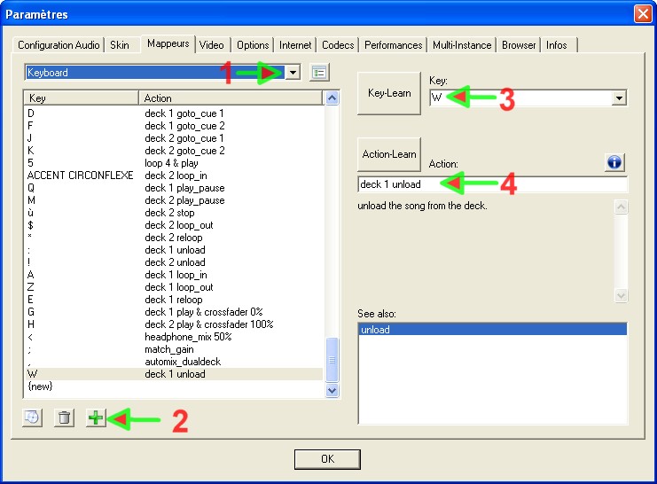

Moi aussi cela mes déjà arrivé 2 ou 3 fois surtout quand je charge des titres entre 12 à 18 minutes,
et pourtant dans l'option le chargement en mémoire est sur toujours.
j'ai dù ajouter l'action deck 1 unload et deck 2 unload Pour vidé la mémoire du deck, et ce la fonctionne en la rechargent
Salut salut
Je ne connai pas cette action comment puis je la tester ? je ne la trouve pas dans les configuration...
Mon probleme pourrai etre lié a sa, en tous cas quand ce probleme se produit plus aucune piste ne veu charger, meme si je met une autre
ziq le probleme persite, cela me fai penser à une saturation de la mémoire vive ou plus précisement à une saturation de la mémoire tampon allouer a Vdj car cela se produit seulement pendant de tres longue céssion.
et petite question au passage dans la configuration de l'ordi est il mieu de laisser toute les ressource au programme au premier plan ou au service d'arriere plan?
(Panneau de config->>information et outil de performance ->> ajuster les effet visuel->> onglet avancé, Ajuster pour obtenir les meilleur performance pour : -Les programmes
-Les services d'arriere plan

tu vas dans l'onglet mappeur
puis en suivant les numérotations
1) tu sélectionne le mappeur Keyboard
2) clic sur le + vert
3) tapes sur un bouton de clavier qui n'est pas encore assigner, Exemple la touche du clavier 'w'
4) marque dans la case action deck 1 unload
5) quand un titre ne charge pas tu tape sur la touche w du clavier pour vider la mémoire.
tu fais pareil pour le deck 2 mais avec une autre touche du clavier.
Dans l'onglet option de VDJ met le chargement en mémoire sur Toujours
Donne nous la config de ton PC mémoire processeur.
