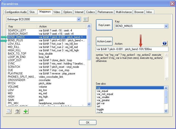

Avec la version 6.1 la fonction (Back To Top) est l'action: loop_double, Cela double la loop
Quand tu fais une loop, apès chaque appuie sur le bouton (Back To Top) tes loop ce double.
pour le pitch bend c'est vrai il est très lent pour ajuster, tu peux augmenter le % du pitch bend.
Par Défaut voila comment c'est écrit dans la case action:
var $shift ? pitch -0.001 : pitch_bend -1% 500ms
var $shift ? pitch +0.001 : pitch_bend +1% 500ms
tu peux augmenter et mettre par exemple -10% et +10%
var $shift ? pitch -0.001 : pitch_bend -10% 500ms
var $shift ? pitch +0.001 : pitch_bend +10% 500ms
pour cela allez dans l'onglet Mappeurs,
