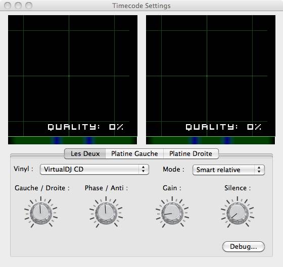

voila comment j'ai configuré VDJ pour le timecode
http://i909.photobucket.com/albums/ac298/Big-bosss11700/configi.png
http://i909.photobucket.com/albums/ac298/Big-bosss11700/timecodepara.png
j'espere que j'ai rien oublié

tes reglage VDJ : 2 petites choses me genent . la 1iere c'est pas 3 ligne mixer qu'il faut mettre mais external mixer car tu n\\\'as que deux sortie sur ta carte son ;) . La 2ieme c'est le choix du type de cd , c'est celui la qu'il faut prendre :
et tu as bien pris le bon fichier time code ?
toi il te faut celui avec le niveau sonore grand publique
reessai avec ce que t'ai dit et oui surtout enleve le master tempo de tes cdj ;)

Oui tu as raison, c'est un erreur de scan ecran , j'ai bien 2 line de selectionné ;)
j'ai etains les Master Tempo , et je viens d'essayer de mettre directement MAYA 44 à la place de Asio MAYA 44
mais rien n'y fais :s
j'ai aussi choisi "Virtual CD" , quand j'essai avec la dj console , j'ai un bon rendu en V4 d'ou premier mon choix.
et mon CD timedoce est bien le bon.
Peut etre ma MAYA qui fais des siennes ? j'ai installer le dernier driver hier.
( quand je decoche timicode , les sorties marche tres bien en manuel. )

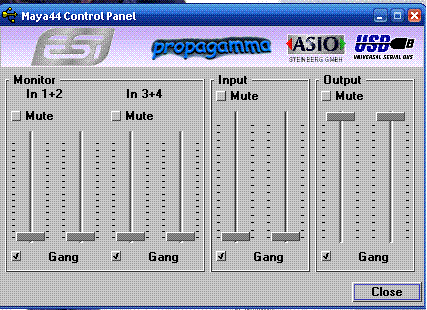

Ouais poto et post un petit de la config de la Maya par la même occaz histoire de.

voila donc des imprim ecran des reglages MAYA
http://i909.photobucket.com/albums/ac298/Big-bosss11700/1.png
http://i909.photobucket.com/albums/ac298/Big-bosss11700/2.png
http://i909.photobucket.com/albums/ac298/Big-bosss11700/3.png
edit : quand je joue mes cd normaux avec les entrees en non mute , le son sort bien mais utilise qu'une seule sortie et non 2.
c'est pas normal non plus ? qu'en pensez vous ?

bonsoir monte les faders de ta carte son tu est a zéro
geposted Thu 20 May 10 @ 11:53 am
je dois monter les faders de ma carte son ?
mais je suis en mute , les faders descendent donc tous seul
et si j'enleve le mute , alors j'entends le signal du CD timecode
geposted Thu 20 May 10 @ 1:59 pm
Essaie de faire ces réglages.
geposted Thu 20 May 10 @ 2:06 pm
Oui, c'est input qu'il faut mettre sur mute je pense.
geposted Thu 20 May 10 @ 2:33 pm
merci limol , j'ai essayé mais toujours rien ;)
je pense que le probleme dois se situer dans mes entrees de la carte son
es ce que c'est deja normal ( avec des cd en mode non mute , fader à moitié ) qu'avec 2 source provenant d' analog in 1/2 , et in 3/4
la carte n'utilise qu ' une seule sortie Out 1/2 ?

c'est quand meme bizarre , tous à l'air de marcher
les sorties out fonctionnent avec vdj , les entrees fonctionnent avec les cd classiques , le cd timecode n'est pas reconnu malgre multiples reglages.
Je viens de ressayer avec ma dj console , et la pas de probleme.
es ce que la qualite du cd peut etre assez bonne pour la dj console et pas assez pour la maya ?
desole si j'ai plein de questions , mais j'essai de voir d'autres pistes ;)
rien n'y fais malheureusement :(
geposted Thu 20 May 10 @ 3:56 pm
c'est a dire cela fonctionne en timecode ou sans timecode
geposted Thu 20 May 10 @ 4:40 pm
