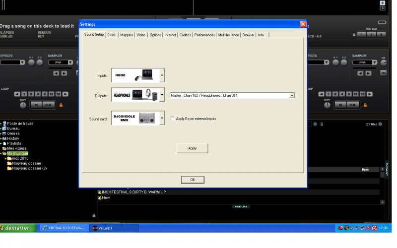

Alors, une chose est sur : le bouton "cue select" te permet de choisir la platine que tu veux écouter au casque pas celle qui sort vers l'ampli.
A mon avis, ton problème se situe plus dans la configuration.
Dans "Setting" => onglet "Sound Set Up". Il faut que tu choisisses les bon réglages pour :

DA MOREL 2000, je vois ou tu veux en venir avec le cue select, je ne procédais pas de la même manière pour mixer.
vdj est configuré de telle manière:

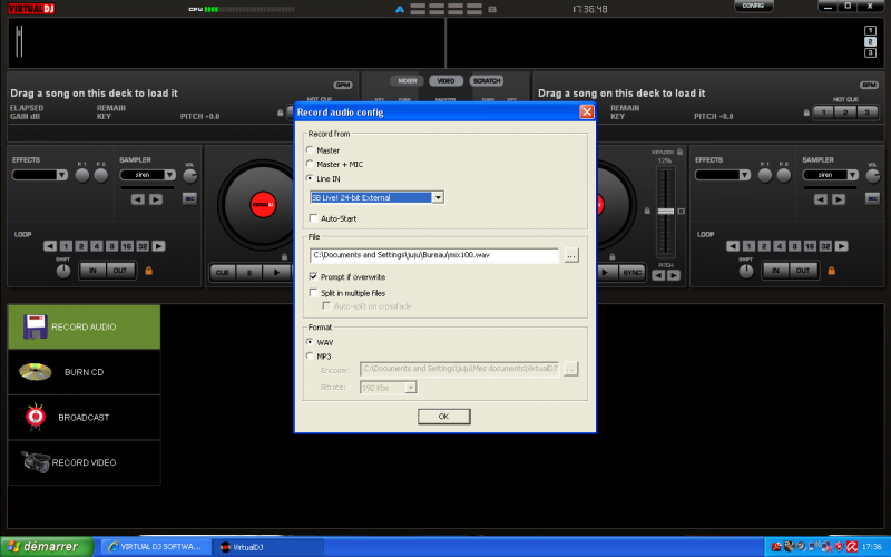

Par contre je n\'ai pas d\'ampli, donc j\'ai suivi les instructions de DJ MIX MAC, pour un line in avec une carte son externe, partant de l\'out put 3-4 vers le line in de la carte son.
De ce fait j\'ai configuré l\'enregistrement de cette manière :
dites moi si ça va, mais le soucis c'est que j'entend toujours la pré-écoute ou j'ai parfois des blancs.

Ça ne change rien à ce que je te proposai avant.
Pourquoi enregistrer le Line in et pas directement le Master ?
Fait un essai pour voir ce que cela donne
geposted Wed 19 May 10 @ 11:57 am
je viens de le mettre en master et ça a l'air de marcher, mais je ne peux pas trop tester ce soir, je te et vous tiens au courant demain.

désolé pour le retard, car je n'ai pas pû tester plus, avant cette après midi.
Je voulais vous remercier pour l'aide que vous m'avez apporté car ça marche bien!
