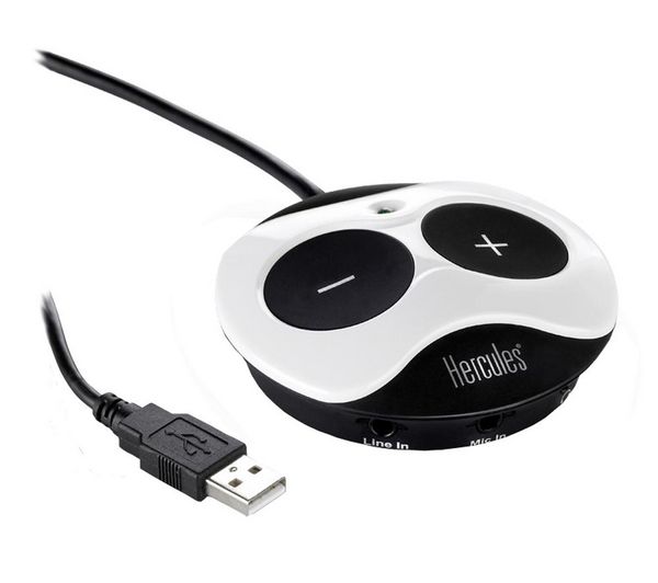

Ouais regarde la compatibilité mac des petit Hercules Mouse Pocket machin chose. Sur de sites comme fnac ou quoi.
C'est un coup 25-30 euros max et si c'est compatible pour faire seulement de la pré-écoute d'un morceau c'est pratique.

La voici :
limol wrote :
carte son -->Hercules Gamesurround Muse XL Pocket LT3 :
Entrée Line
Micro
Casque
Rear
Center/Sub
Front
Entrée Line
Micro
Casque
Rear
Center/Sub
Front
geposted Wed 19 May 10 @ 3:35 pm
Et les instructions pour configurer la Muse en question avec VDJ:
http://ts.hercules.com/faqs/fr/her_fr_000402.pdf

non compatible mac ....
geposted Wed 19 May 10 @ 3:59 pm
Si, si, ça fonctionne sous OSX
geposted Wed 19 May 10 @ 4:28 pm
ah oui sur leur site exact... amazon disait le contraire...
Donc, on est d'accord, en laissant l'Imac branché via sa sortie audio sur ma chaine hifi, en branchant cet appareil en usb avec mon casque, j'auris la préécoute ????

Bonjour pva22,
Je vous conseillerai de brancher à la fois les enceintes et le casque à la même interface audio, afin d'éviter les bugs audio qui peuvent se produir quand on tente de synchroniser 2 cartes son qui vont à des fréquences différente: brancher la chaîne hifi sur la sortie 1-2 et le casque sur la sortie 3-4 de la Muse Pocket Lt 3 par exemple.
Attention à un détail avec cette Muse Pocket Lt3: si on branche quelque chose sur la sortie casque, ça coupe les sorties enceintes, c'est pourquoi il faut brancher et le casque et les enceintes sur les sorties enceintes.
Il y a un guiide sur comment configurer VirtualDJ pour un carte son USB multicanale (le guide est en français après la zone anglaise)
