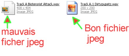

Après consultation de tes fichiers et essayer, J'ai trouver d'où viens ton problème.
tu as 2 types de fichiers JPEG comme il est indiqué en l'image
celui de gauche VDJ ne reconnaît pas ce type de fichier.
1) pour y remédier tout cela, ouvre le mauvais fichier avec photo filtre, ou paint etc..,
2) enregistrer sous: en ajoutant b par exemple a la fin du Nom du fichier [Track A Bioterorist Attack.wavb] si tu ne fait pas ça,
il va t'enregistrer le même type de fichier.
après l'enregistrement tu trouveras le bon fichier, il suffit après de supprimer le mauvais fichier,
et de renommer le bon fichier en enlevant le B a la fin du Nom du fichier JPEG, et ta pochette s'affichera dans VDJ, Voila.
Note: En cliquant sur le fichier JPEG de gauche il s'ouvre avec (Nero photoSnap viewer), biensur j'ai Nero installer sur mon ordi.

Alors la franchement je te tire mon chapeau car fallait trouvé la quand méme,aprés éssais,effectivement sa fonctionne,1 grand merci a toi limol,merci!!!!!
