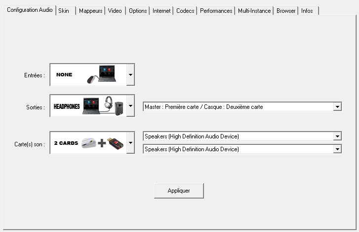

Il faudra passer en configuration \"2 cards\"
Dans ton cas, pour la deuxieme carte son, tu devras probablement choisir USB audio (ou encore le nom du péripherique audio représentant ton casque).
Garde en tête que ce type de configuration peux ne pas fonctionner puisque que certains péripĥériques n'apprécient pas"le travail d'équipe"... L'utilisation d'une seule carte son reste toujours la meilleure.

J'ai essayé avec la config que vous m'avez donné, mais ça ne marche pas
je vais essayer en voie 4.1
Merci quand meme
Merci quand meme

Ca y est ça marche à la perfection
Merci pour votre aide
