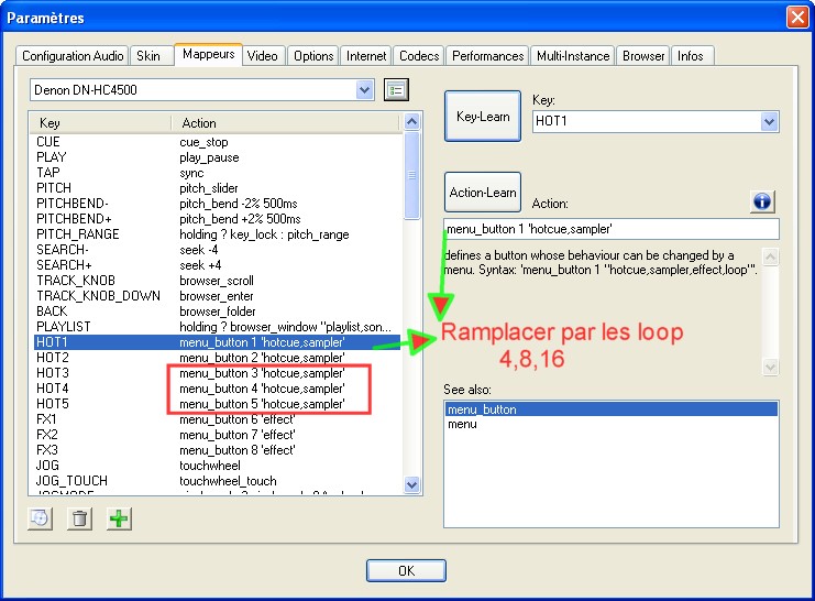

Va Dans l'onglet marpeur de VDJ puis dans la case Action remplace les [menu_button 1 'hotcue,sampler'] Par
key: hot1
action: loop 4
key: hot2
action: loop 8
key: hot3
action: loop 16
il faut savoir que si tu te sert des boutons hot1,2,3 tes points cue1,2,3 ne vont pas fonctionner.
vaux mieux choisir les boutons hot3,4,5 au moins tes cue1,2 vont fonctionner.
qui te donnera cela
key: hot3
action: loop 4
key: hot4
action: loop 8
key: hot5
action: loop 16
tu peux mettre la durée des loop de ton choix
