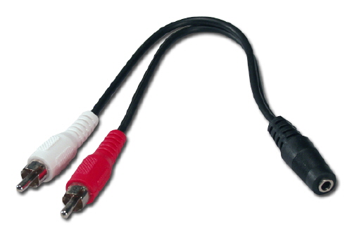

Les versions de VDJ inclus avec les DJ Consoles ne peuvent utiliser exclusivement que la carte son de la console même. Ceci facilite l'utilisation puisque qu'il n'y a pas de configuration nécéssaire. Il suffit de brancher des enceintes et un casque à la Rmx et le mix peut commencer.
Seule la version Pro permet la configuration et l'utilisation d\'autres cartes son.
Pour brancher tes encenites à la Rmx (sortie 1-2), il te suffit d'utilier un adaptateur Minijack vers RCA (Cinch) comme celui-ci:
Et tu branches ton casque à l'une ou l'autre des sorties casque.

donc si j ai bien comprit il faut que j achete un mini jack que je branche derriere la platine et pour la preecoute il faut que je branche le casque sur la sortie qu il y a devant a l opposé du micro??!!
geposted Sat 03 Jul 10 @ 1:43 am
tu as tout compris

j ai acheter le cordon comme vous me l avez dit sauf que maintenant je viens de m apercevoir que le son ne sort que sur "output3-4"
;j ai tous le son qui sort dans les enceintes du coup pas de preecoute et pour finir j ai aucun controleur de volume qui marche !!!!a part aigue-medium-bass!!!!!je desespere!!!

comment veux tu avoir la stéréo la tu a du mono ; il ne faut pas confondre matériel hifi et sono
geposted Sat 03 Jul 10 @ 11:18 am
par rapport au message de phasto y as pas besoin d autre enceinte!!!
