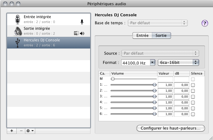

Sous Application > Utilitaires > Configuration audio/MIDI, la DJ Console devrait apparaitre comme ceci sous Snow Leopard (10.6.4 étant la plus récente version):

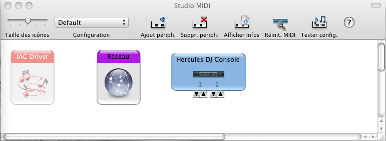

Ensuite, dans le menu Fenêtre > afficher la fenêtre MIDI

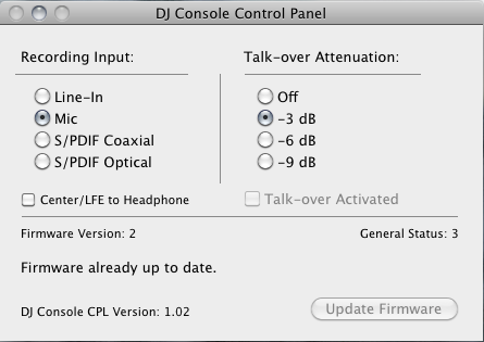

Et si le panneau de configuration est installer correctement sur le bureau, tu devrais avoir ceci
Ça correspond à ce que tu as ?
