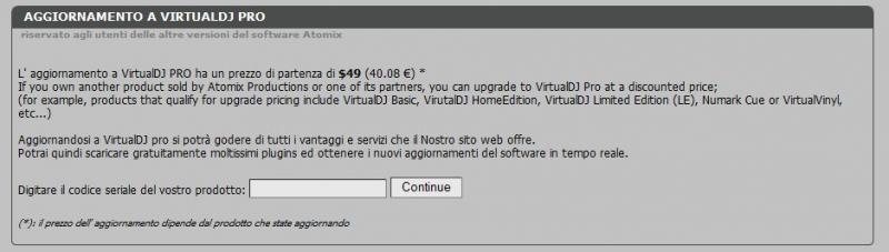

Vai a questo link: http://it.virtualdj.com/buy/index.html
Poi inserisci il seriale della tua Limited nel riquadro come mostrato nello screen di seguito,
Simula l'acquisto fino al momento in cui ti chiede l'inserimento del nr. della carta di credito.
E' il solo modo di sapere al centesimo, il costo esatto, perchè tutto dipende dall'andamento attuale del dollaro,
perchè come ben sai il valore dell' Euro rispetto ad altre valute non è mai costante.
Per questo motivo ti potrebbe capitare che, se successivamente intendi effettuare l'acquisto,
è molto facile che ti verrà fuori un'importo sempre diverso.
