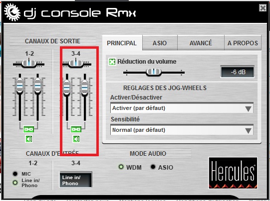

Bonsoir
Vous pouvez baisser le son du casque de deux façons
1 en utilisant le "potar" volume juste a cote du monitor
2 la sortie casque utilise le volume des sortie 3-4 de la rmx vous pouvez également baissez le volume du casque en cliquant de l'onglet hercule de la barre des tache et en diminuant le volume de la sortie3-4
geposted Tue 03 Aug 10 @ 2:18 pm
Petite rectification.
Le controle de volume 3/4 du panneau de configuration n'affecte que le volume de la sortie 3/4 de la console, bien que la sortie casque reçoive le même signal audio.
