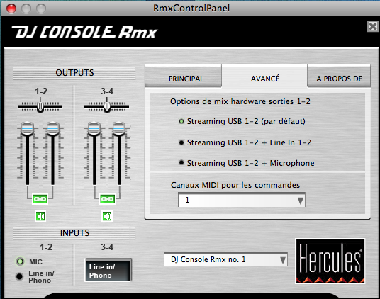

Voila mon problème,
Je veux brancher 2 lecteurs cd, alors sur la hercule je branche sur 1-2 le premier lecteur cd et le deuxièmes sur 3-4.
Normalement tout est bon ... Mais quand j'ouvre vdj et que quand je fais play sur la 1-2 le son apparait mais normalement il ne dois pas avoir de signal car j'ai pas appuyer sur la touche SOURCE 1 sur la Rmx et que quand j'appuye sur SOURCE 1 j'attend 2 fois le meme son mais comme un echo... et que pour la deuxième (3-4) jusqu'a que je n'appuie pas sur SOURCE 2 il n y a pas de son (Donc c'est ce que je veux pour la SOURCE 1)
Voila j'espère que je vous es bien expliquer !
Merci D'avance !

Assure-toi que l'options Hardware Mix dans le panneau de configuration Rmx est bien en mode par défaut, et non sur USB + Line In

Ok, mais est ce que le micro va marcher ?
geposted Thu 05 Aug 10 @ 12:20 pm
Il fonctionnera toujours pour le Talk-over, évidement.
