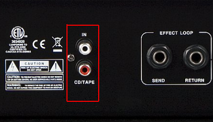

salut a tous
je compte macheter ma propre petite sono : http://www.musicstore.de/fr_FR/FRF/_SET_-Fame-Starter-Pack-Pro-c-bles-incl./art-PAH288
et je voudrais savoir comment je dois brancher l'ampli sur la table de mix?
Merci d'avance.
Merci d'avance.
geposted Sun 22 Aug 10 @ 2:56 pm
Bonjour ,
Sortie MASTER ou OUT de la Table de Mix , sur l'entrée a l'arrière de l\'ampli =>
geposted Sun 22 Aug 10 @ 4:07 pm
