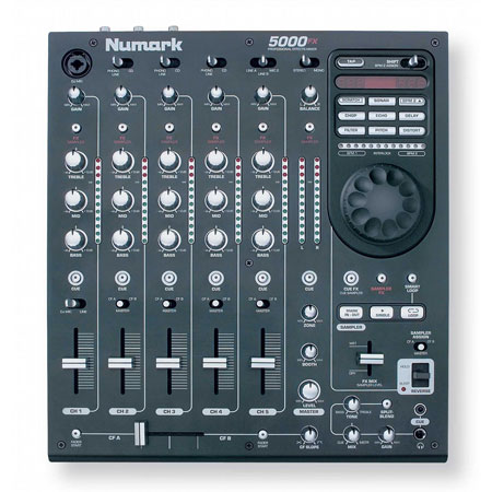

Bonjour ,
Les Voies d'une Table de Mixage , Sont les Potentiomètres Linéaires qui servent a augmenter ou diminuer le Volume
On Compte donc les potentiomètres pour définir le Nombres de voies ,
Attention de ne pas confondre Voies et entrées
la plupart des Tables de Mixages disposent de deux entrées sur une seule voie ,
Le nombre de potentiomètres (Voies) n'est donc pas significatif du nombre d'entrées ,
Exemple sur cette table
On Compte 5 voies (Channel) , Mais une est réservé au Micro (et Non commutable)
et les 4 autres sont toutes Commutables en Cd .Phono/ Line
ce qui veut donc dire que tu pourra connecter jusqu'a 8 Sources (platines) sur cette Table de mixage ,
Mais tu ne pourra en utiliser que 4 simultanément

Voila merci DJ SINCLAIR, LA c'est bien expliqué ^^
