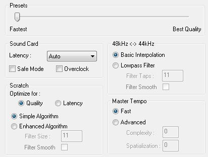

performance
http://www.imgbox.de/show/img/CKW4JXRY0X.jpg
optionen
http://www.imgbox.de/show/img/xQJaDsTRFK.jpg
alles kurz mal aus/ an gemacht- geht wieder- für´n moment...
optionen
geposted Wed 25 Aug 10 @ 11:06 am
wenn du keine videos spielst , dann stell baisic inter ein. low ist nur für videos.
stell mal alles so ein
dein rechner kann zu 99,9% den wert den du eingestellt hast nicht fahren können.
geposted Wed 25 Aug 10 @ 11:23 am
